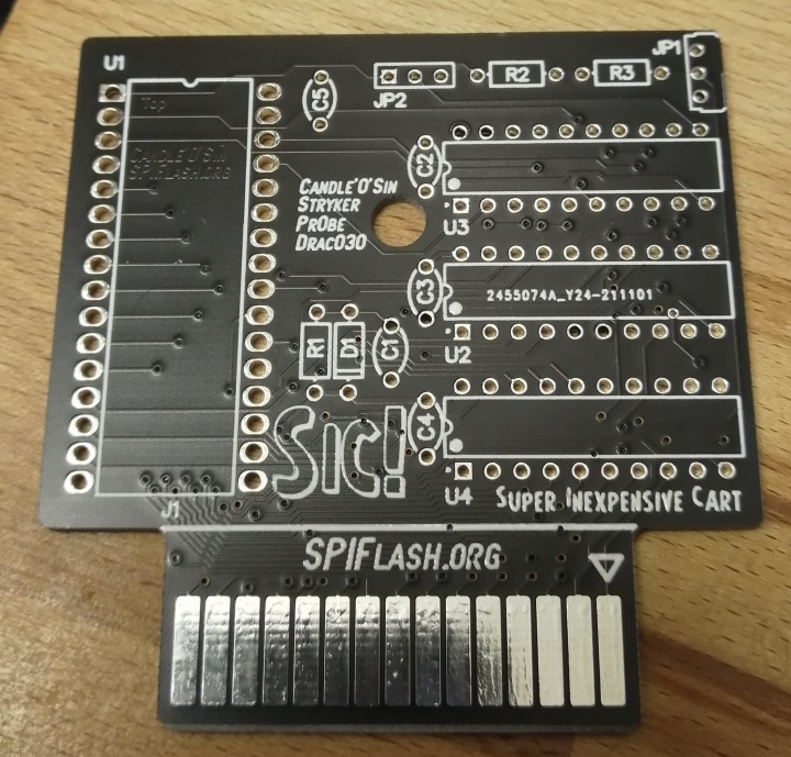

Ich bin zufällig bei Sikor auf diese Seite gestossen, wo man PCBs für Module kaufen kann: http://sikorsoft.waw.pl/en/pcb-for-cartridges/
Gibt es da irgendeine Anleitung welche Chips genutzt werden müssen und ob und welche Programmierung für ein GAL notwendig ist?
Kann man so POP auf ein Modul selber brennen?
Grüße Janko

Bestückt wird die Platine mit:
Flash memory SST39SF040-70-4C-PHE ATF16V8B-15PU (GAL 16V8 replacement) 74HC574
Das GAL muß programmiert werden (Link habe ich gerade nicht da) und das Spiel muss "XE GS Cart compatible" vorliegen.
Das geht mit den im Umlauf befindlichen PoPs so ohne weiteres nicht; da habe ich mich schon erkundigt... 😁

Ist gar nicht so einfach ein schönes Modul zu bauen. Ich habe selber hier mehrere PCBs von der SicCart und auch die ICs zur Bestückung. Nur jetzt fehlt mir ein schönes Gehäuse. Kennt einer ein schickes Gehäuse für die Sic!Cart?
POP müsste auf ein SicCart laufen, oder?
Grüße Janko
Ein File für Sic! ist in dem AA-Beitrag verlinkt.
Ob die Platine in die Sikor-Gehäuse paßt, kann ich nicht testen; ich kann heute Nachmitag ein Foto von den Gehäusehälften machen.
Ich vermute aber, daß die Platine nicht so ohne weiteres paßt weil sie "unten rum" nicht trichterförmig, sondern eckig ist... https://www.youtube.com/watch?v=yFvZgNvdE44

@Sleeπ Auf der Seite von SikorSoft kann man sich eine Schablone für Eagle herunterladen. Diese passt absolut nicht zusammen mit dem Sic!Cart.
@Mathy Ich besitze ein ATARIMax-Modul, jedoch ist das Gehäuse insgesamt genauso breit wie das Sic!Cart PCB. Das wird leider nicht passen, aber danke für den Hinweis.
